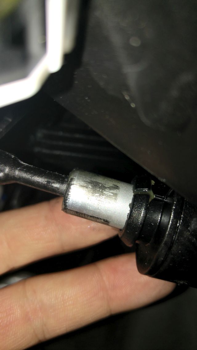

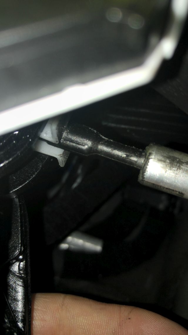

    So hier mal zwei Bilder. Ist leider etwas eng da unten. Auch sieht man, dass ich´s schon mit Graphitöl und Fett probiert hab 8|

    Sieht ja aus wie ein Stoßdämpfer.Soll eventuell nur das Kupplungspedal zurück drücken.Kabel gehen nicht dran (Kontaktschalter)oder?
    Hast du nicht noch Garantie auf dein Auto ,das ist ja eher frühzeitiger Verschleiß bzw. schlechte Qualität....würde ich beim Händler bemängeln.
